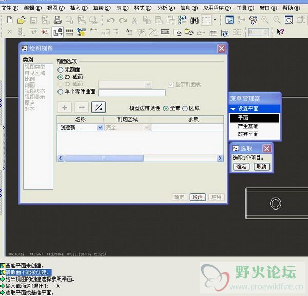

我要生成横截面但不知道为什么就是不能被创建。
老是叫我选取一个项目。但是我选取不了。郁闷。我是根据教程跟步骤做的。不知道那里没弄好??还我我安装的时候什么东西没安装?
附个图上请知道的帮我解答一下。谢谢~!

选取的基准面要满足投影关系,不能随便选取的。

楼主,你应该先在三维里面建一个截面,在工程图里面才可以选取啊,一般在三维里面建截面比在二维里面简单,操作容易,所以在三维里面建 好后在二维里面直接选取操作就可以了
