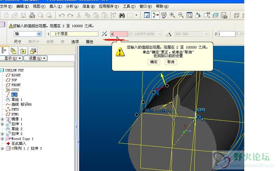

依照网上的有关帖子,自己做了一个基与参数化的直齿圆柱齿轮,一路下来还顺利,
可是到了最后要阵列一个齿型的时候出现问题了,阵列时我要输入阵列的个数的时候不能输入参数,
我定了21齿轮(z=21),当我输入Z的时候就提示出错了(划红线的部分),
后面那个角度的输入就可以(我输入了360/Z后,就以参数驱动了,显示17.142857那个),
有图,大家帮忙看看是什么问题,好吗,谢谢了,搞了一天了,就是这个问题,不知道问题出在哪里
发表于 2009-5-31 21:56 | 显示全部楼层
那提示很清楚,不能输入字母,你可以在工具,关系里输入关系

老大就是老大,已经成功解决了问题 :) :)
但是我还有个问题要问:网上很多教程里做出一个齿后是马上对这个齿复制,然后对这个复制的齿进行阵列,阵列的个数是Z-1,请问这个是不是有点多此一举了,直接对第一个齿阵列Z个不就OK了,请老大帮忙解决!

别人用的阵列方法不一样,不过我觉得还是不要那样,有点麻烦.这样做就行了.
相互学习才能使我们进步的速度加快!!!!!!!
