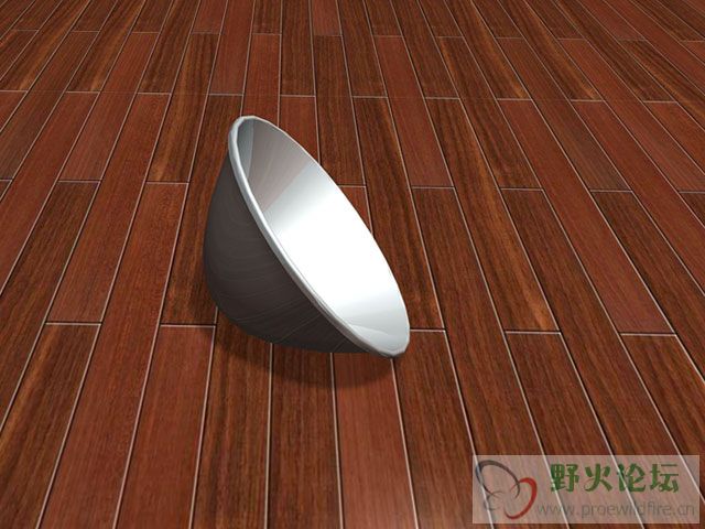

我想建抛物线的模型,但不知道怎样草绘出来,请老师指点一下.
发表于 2009-5-31 20:22 | 显示全部楼层
回复 楼主 过江龙 的帖子
插入基准曲线里面的方程功能,很简单的

 楼主| 发表于 2009-5-31 20:26 | 显示全部楼层
原帖由 x70084 于 2009-5-31 20:22 发表
插入基准曲线里面的方程功能,很简单的
谢谢!能具体点吗?

zzchist:链接没相关内容啊.
发表于 2009-5-31 20:38 | 显示全部楼层
回复 3# 过江龙 的帖子
方程功能开始选坐标和坐标类型很容易,坐标类型根据你自己的抛物线方程选用笛卡尔或圆柱,然后出现一个记事本,写方程和Excel差不多,记事本上有一个圆的例子,你可以看一下。
发表于 2009-5-31 20:39 | 显示全部楼层
回复 6# x70084 的帖子
你把你的抛物线方程写出来

 楼主| 发表于 2009-5-31 20:46 | 显示全部楼层
原帖由 x70084 于 2009-5-31 20:39 发表
你把你的抛物线方程写出来
你好!我想做一个反光碗,你能帮忙随便画一个吗?抛物线方程我已交回给老师了.

 楼主| 发表于 2009-6-1 19:17 | 显示全部楼层
不记得抛物线方程了,我在网上找到了一张抛物线图片,用跟踪草绘照着图描了抛物线做了个电筒的反光碗,也不知道这样准不准,焦点也不知道怎样得到.
