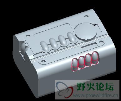

如图所示,我是按照ID(3DMAX出的效果图)先画的实体,然后再1.5mm抽壳,但因为此特征(图中秀红色部分)的问题出错,求助大家,一般类似情况要怎样处理才好?直接在零件里面用曲面构造吗

可能红色的特征中间间距不足 1.5,你可以把间距加大点试试

我增大到2mm还是不行,应该不是那个间距的问题

應是某些面offset後合併不了造成.可試試填平紅色部分, 再shell, shell了後才補回此特徵, 再建面用surface去切走多餘部分.

能否上传PRT 光说是不行的,当然如果是版本很高最好 传一个IGS 和一个PRT的。
