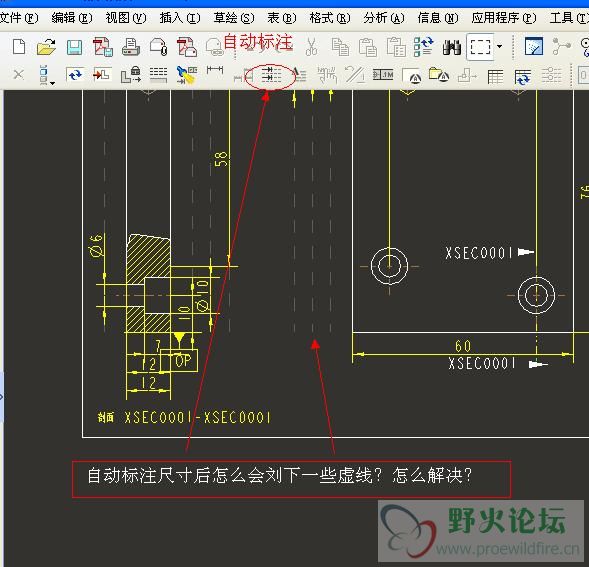

标注的时候,我用了自动标注,如下图,但怎么多出了几条虚线?在哪里设置把它去处掉呢?

发表于 2009-5-31 15:44 | 显示全部楼层
选中虚线单击右键删除。

 楼主| 发表于 2009-5-31 17:09 | 显示全部楼层
原帖由 3911815 于 2009-5-31 15:44 发表
选中虚线单击右键删除。
谢谢,呵,,,我还以为在config里面设置呢

发表于 2009-5-31 19:14 | 显示全部楼层
这个是参照线!

335
发表于 2009-6-2 11:31 | 显示全部楼层
选取后,按键盘上的“Delete"键即可
