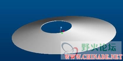

上下椭圆不一样,要怎么才能展开啊?

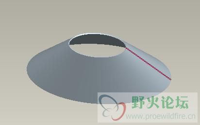

proe钣金展开并不是很强,什么都能展的,由于椭圆的长短轴长度比不同(生成的钣金不规则,不知道该怎么说)造成了钣金曲面的复杂程度不同,反正试了半天展不开,当然用变形区域展开没什么实际意义。
如果椭圆的长短轴长度比相同,(生成的比较规则)我试了一下能够展开,如图:对比一下,第一张是你的,后两张是椭圆的长短轴长度比相同的展开。

恩,我也在想,昨天想了一天,还没想出来 难道是两椭圆长度比不规则造成的无法展开?

往深了说是钣金理论的问题,
根据算法的不同,有些东西能展,有些东西不能。
听说过几种专门做钣金展开的软件,不过还没试过。
只是个人意见,看看还有哪位高人给个更好的办法。
