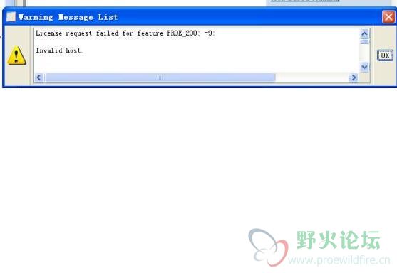

今天偶尔笔记本没插好网线,Proe无法启动,如下图:需说明的是安装是我仅用了1394,和无限网卡,现在也一直禁用。如果重新将网线插好则可以正常启动。
请高手指教,谢谢。
没插好网线,Proe无法启动
没插好网线,Proe无法启动

可能的原因是 proe 在插网线和拔网线的情况下读出的网卡号不一样
请用文本编辑器打开你的 许可证,然后运行你的 proe 安装程序,对比下安装程序左下角的网卡号和你许可证中的网卡号是否一致,不一致的话请重新修改
或者在命令提示符下进入proe的bin 目录,然后运行 ptchostid.bat,可以看到拔掉网线的情况下 proe 读出的网卡号

这个问题在proe软件里面是随机出现的,不但是笔记本就是台式机也可能出现,注意是有可能,并不是绝对会发生,主要原因是proe在运行的时候会检测你的网卡是否处于活动状态,如果你的网卡是活动状态,软件运行肯定就没问题,所以我们尽量让网卡保持活动状态,针对目前的网络,基本都是100M或者10M的传输速度,10M的网络传输的时候只用到1,2,3,6脚,数据传输的顺序是1到对方,3脚再把1脚传出去的接收回来,2脚也是传向对方,6脚再把2脚传出去的信号接受回来,如果你的网卡没连接网络,1,2脚就传不出去信号,反之3,6脚就没信号回来,遇到要检测网络状态的软件,我们可以采用纯物理的欺骗方式,就是直接把网卡的1和3短接,2和6脚短接,也就是可以按照前面的方法专门做一个特别的水晶头(1,3直接连接,2,6脚直接连接)怎么判断水晶头脚的顺序,把那个弹性扣背对自己,然后从左到由依次就是1,2,3,4,5,6,7,8,可以直接叫卖网线的地方帮你做一个,如果身边已经有压好水晶头的多余网线,你直接煎掉一端,然后把皮剥掉,先看水晶头的压线顺序(有很多做水晶头的没按照国际标准制作),然后对应水晶头的顺序按照前面的方法,直接短接1,3脚和2,6脚就可以了.另请大家放心,这种方法不会影响电脑的硬件,我已经多次采用这个方法解决proe由于没网络而启动失败的问题.
   还有其他的方法,比如直接修改网卡的注册表文件,但这个对于电脑生手不建议.
