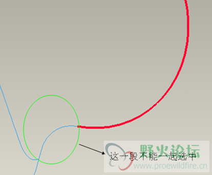

现在用N边做面,发现对于一条边不能完整选取,
在用边界混合时在详细里面可以选择,这里不知道怎么解决。
请帮忙,多谢

发表于 2009-5-31 07:58 | 显示全部楼层
按shift,接著選圈圈裡的那一段,如果選得太多,
在細節裡剪切多余的部分。

多谢指点,(按shift,接著選圈圈裡的那一段,如果選得太多,
在細節裡剪切多余的部分。)边界混合是可以用
但是我这里不是边界混合,N边面没有细节,那怎么处理呢?

发表于 2009-5-31 13:05 | 显示全部楼层
额,你可以选择复制曲线。然后在用N侧边。

发表于 2009-5-31 15:52 | 显示全部楼层
看了看图,这个不用N边做。
这种练习用N边做没什么意义
楼主你可以把你不能完全选中的线在草绘一次然后就可以做了。

 楼主| 发表于 2009-5-31 21:17 | 显示全部楼层
朋友多谢了,N边是很丑,没必要。
376

发表于 2009-5-31 21:33 | 显示全部楼层
在工作中最好是不要用这个命令,我也觉得没有什么太大的作用.做出来的面质量不是很好
