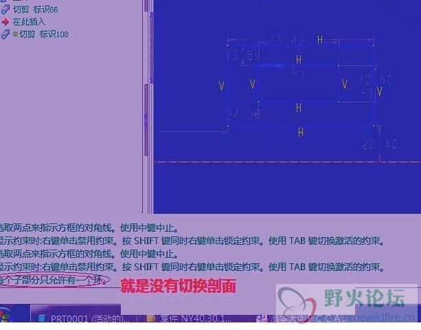

发表于 2009-5-31 12:33 | 显示全部楼层
混合可以直接出来,要是不换起始点的话,注意两个剖面从同一个角度画起,或者更改起始点
第一个图示混合成功的
第二个图示出现你那种状况 我这边是没切换剖面引起的
281
310

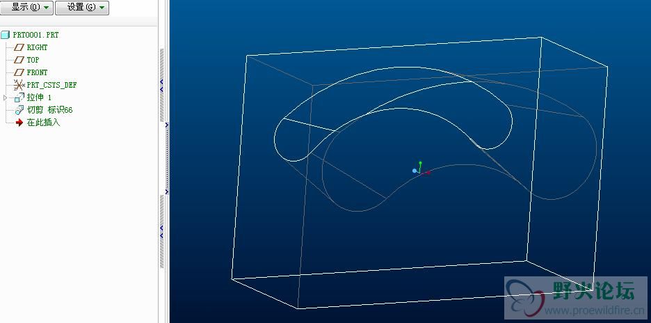

发表于 2009-5-31 12:36 | 显示全部楼层
第二个图
