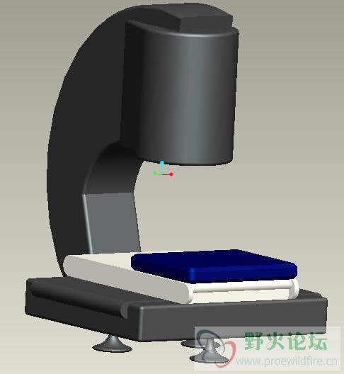

软件用的是proe4.0 哪位高手帮帮忙做下运动仿真  第一张图的零件是asm0004
白色的平台让它左右水平移动  蓝色的平台沿着白色的平台进行前后移动
圆柱内的探头让他上下移动

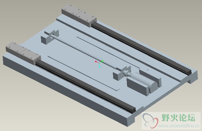

第二张图是asm0003和asm0005两个差不多的东西 让那四个滑块沿着导轨一起移动 高手帮帮忙啊  谢谢你们

说说吧!
这样吧:
蓝色零件相对于白色零件采用滑动杆约束,记住三个基准必须是白色零件.
白色零件相对主体也是滑动杆约束,三基准也必须都是主题部件.
滑块更简单,把一边的滑块与导轨做滑动杆约束,偏移参照也选导轨.另一边的滑块相对该导轨也是滑动杆约束,但是偏移参照选取第一边的滑块即可。运动分析时,只要对第一个滑块进行设置,另一边的滑块就乖乖的跟着走了!
