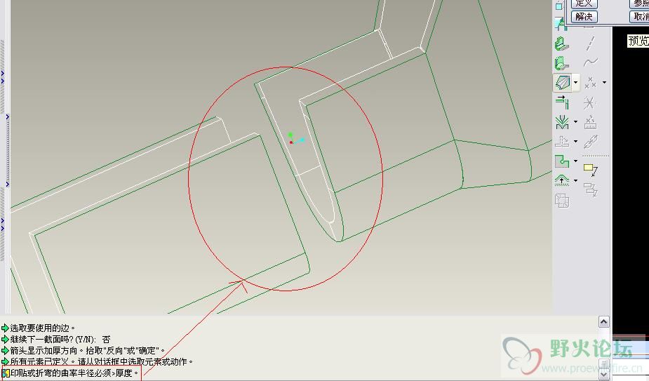

最近在用PROE 4.0學習鈑金件,在學習過程中遇到一點小問題,不知道是怎麼回事,特貼上來請各位大俠幫忙分析下為什麼。
    主要是一顆端子兩個曲面混合時,無法混合,出現了"印貼式折彎的曲率半徑必需>厚度",一直沒想明白這句話的意思,也不清楚要如何解決,盼高手能幫忙下,謝謝!
端子兩曲面混合
端子兩曲面混合

我自己先來回一下,附帶說一下,從附件圖片可以看到後面的兩個曲面混合卻沒有問題,不知道是為什麼前面兩 個曲面以不能混合,頭痛中....

这样的用合并壁不好搞
你先用曲面混合创建曲面,然后用偏移壁加厚来创建钣金壁,最后再和其他的壁合并就可以了

用混合--一般---选择截面,如何在相应的对话框中,要设置为平滑过度,面面相切

将U型的半径或U型与后面的线脚部分间的距离变大些就能解决问题,在此感谢大家的帮忙
 另外,我发现PROE对现实很多产品混合时做不到,所以我自己也想到一个办法,给各位参考下,就是先不把U型两边的R角弄出来,先弄成清角,再与后面的线脚混合,不用改变两者之间的距离,就能达到混合的效果,然后混合完成后再将U型的两边清角倒角成R角就OK了,这个我已试过了好几次了,大部分不能混合的线端用此方法基本上都可以实现.

另外6楼的那个建议是挺好的,我也试过了,但是当我选择面面相切时,本来可以的混合的面倒又成了不能混合的面了,所以这个还有待研究
