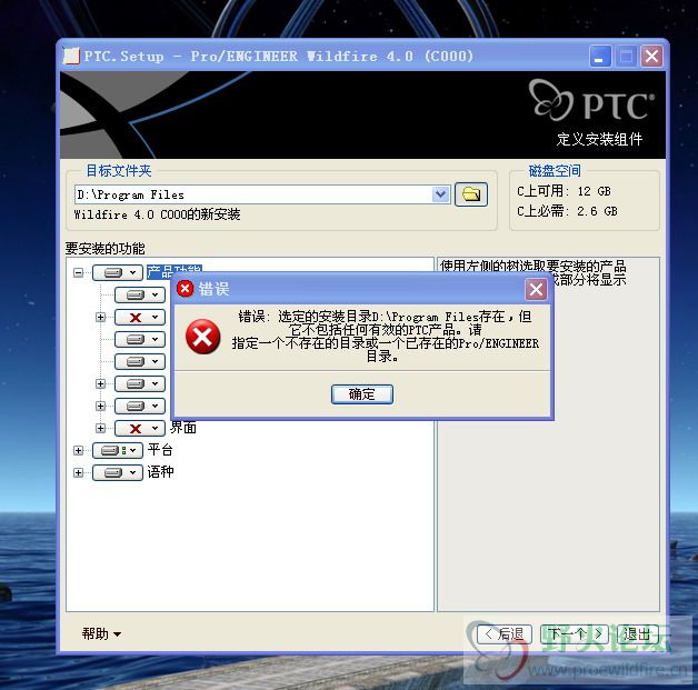

各位大侠,我在安装proe时遇到这样一个问题:
如图片上所说,不能装在其他盘上。只能是默认的装在c盘上。很是郁闷。但是我在台式电脑上就能装在
其他盘上,现在我要将其装在笔记本上。就出现了这个问题,请各位帮忙!!!

你算找对人了 呵呵 这问题我遇到好几次 解决办法很简单:把安装目录改成“D:\Program Files\proeWildfire 4.0”也就是说 安装目录最后一个文件夹应该是proeWildfire X.0我的是“D:\ptc\proeWildfire 3.0”
或者你把默认在C盘的“C”改成其他盘  当然  该目录要存在哦

感谢了。。太棒了!终于成功了。。
