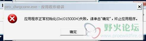

 楼主| 发表于 2009-5-30 14:12 | 显示全部楼层
我选择14版的都不行啊...出现提示如下.....

发表于 2009-6-1 14:00 | 显示全部楼层
我的也转不了,工程图先另存为DWG,不论选哪个CAD的版本,都不行,自动退出,然后目录下成了好多图片文件。

回复 楼主 dog8110 的帖子
试了好久,终于找到原因,在AutoCAD里面画好图后,另存为2000以下格式,然后关闭要导入的CAD图形,记住,这一点非常重要,一定要在AutoCAD里面把要导入的图形文件给关掉,不关就无法导入。
不知道其他人的怎么样,反正我的是这样。
