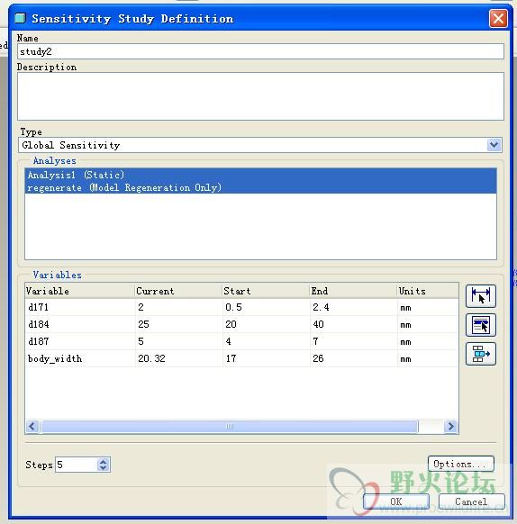

根据教程上步骤“建立参数:1.在MEC STRUCT菜单中选择Model;2.在STRC MODEL菜单中选择Dsgn Control→Design Params,系统弹出Design Parameters对话框……”,可是找不到STRC MODEL。
我安装的版本3.0M200“分析”菜单下面怎么没有“mechanica设计控制”
如何进行灵敏度分析?
谢谢!

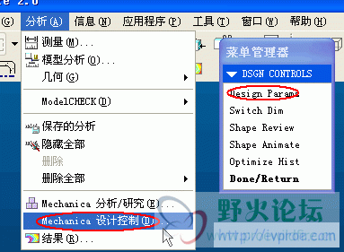

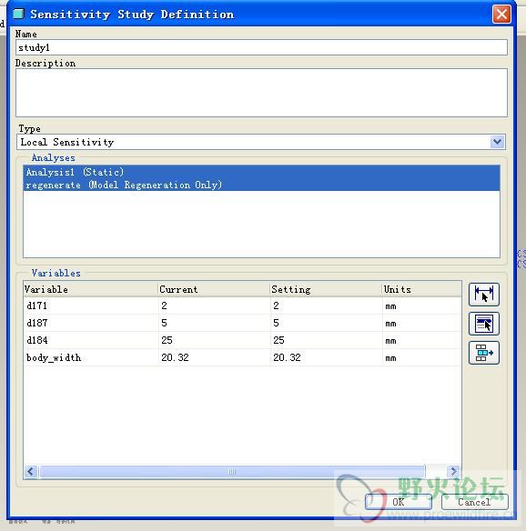

发表于 2009-5-30 07:41 | 显示全部楼层
2.0版本拓扑灵敏度分析是采用的这种,
3.0、4.0版本是在全局、局部灵敏度分析中创建的,在对话框下面有个尺寸的图标,选中需要进行灵敏度分析的尺寸。
苦于没法截图,无法详细说明,见谅!

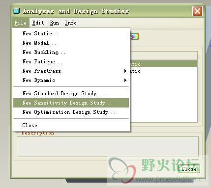

发表于 2009-5-30 13:27 | 显示全部楼层
哎呦,终于到家了,自己的脑就是好啊,呵呵!!
见图如下: 不知道你能不能看明白
3.0版本后越来越野火图标化,习惯就好了!
