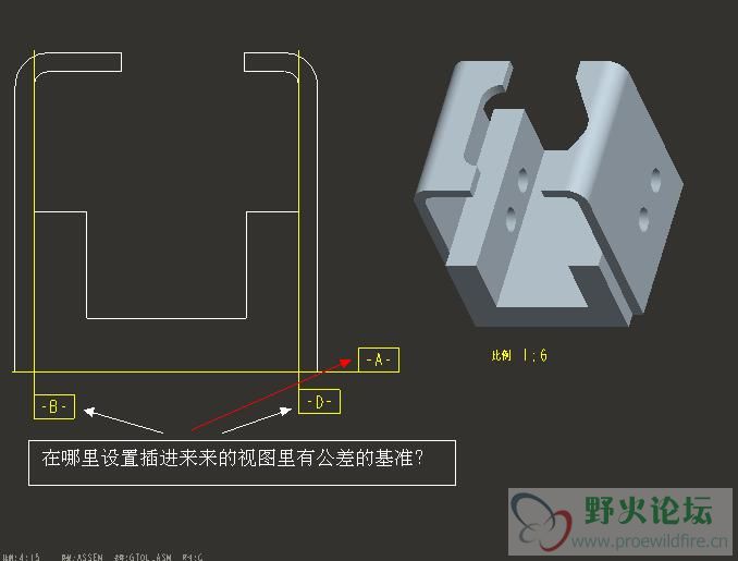

我直接插入一个投影视图,上面就有了形位公差符号.如下图箭头所示,请问这是在哪里添加进去的呢?

双击基准,就出出来个对话框,你就看到了

双击基准?可以截个图上来吗?在工程图里还是模型里面?

3D模型里面,instert-->annotations-->geometric tolerance-->set datum,选择你需要设置为基准的轴或者面,就可以看到你想要的,我用的proe 4.0
