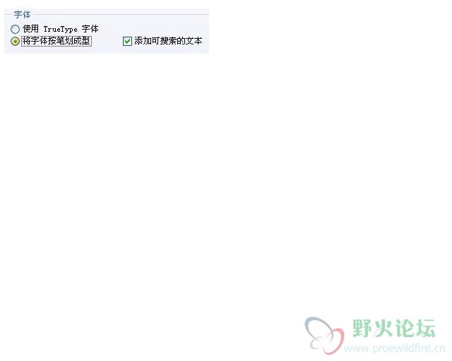

把工程图转为pdf后,怎么尺寸没有显示?

你点下内容,下面有个字体选项,改下就好了

转换的时候选择
转换的时候选择字体按笔画成型

一般习惯在把那个“添加可搜索文本”去掉。这样据说是比较稳定。

这个是好办法
不过转过后打开会比较慢 因为显示的问题 选择上面的  有些文字却变了  不知道有哪位高出能出来帮忙不 谢谢了
