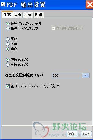

[求助] 在PROE工程图里用PDF格式打印出图时如何设置其线性线宽?

我已经按照你们的说法设置了……
可是在输出PDF的时候,与原来的没啥区别?
没有选择线宽一栏

我用3.0的,没有选择线宽的一栏。但是我发现安装PDF虚拟打印机,可打出不同线宽,只是不好看,也不知道怎么调

发表于 2010-5-6 09:46 | 显示全部楼层
原帖由 31358302 于 2009-6-1 21:09 发表
config.pro
pdf_use_pentable yes
pen_table_file  例 pen_table_file D:\Program Files\proe_stds\print\table.pnt
正解啊。。。一句话到位

还是不成功,我的PDF打印出来线条断断续续的~

怎么选上按笔画后出来的字体都变粗了啊

  在转pdf时,使用笔设置
