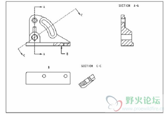

PROE中默认的投影箭头好像和我们的国标不一样的,是吗,要怎么改呢,是在绘图设置里面改吗?

 楼主| 发表于 2009-5-28 10:21 | 显示全部楼层
我要的是这种格式的
发表于 2009-5-28 10:57 | 显示全部楼层
那个箭头你拖动下试试

发表于 2009-5-28 11:23 | 显示全部楼层
crossec_arrow_style                        tail_online

发表于 2009-8-10 17:26 | 显示全部楼层
首先确定的你cns_cn.dtl在那个文件下面,再你的CONFIG。PRO文件里面加入drawing_setup_file  D:\Program Files\proe\proewildfire\peizhi\cns_cn.dtl     其中D:\Program Files\proe\proewildfire\peizhi\用你自己的PROE启动目录替代。
或者你在二维界面里面点击鼠标右键 找属性 打开绘图选项,点击“打开配置文件” 在共用文件夹里面打开绘图设置目录点击cns_cn.dtl文件 更换、保存就好了 cns_cn.dtl这个文件就是中国的二维绘图标准

发表于 2009-8-19 16:10 | 显示全部楼层
在工程图的空白绘图区点击鼠标右键---属性---绘图选项---打开.dtl文件后
查找crossec_arrow_style  选项设置为tail_online

发表于 2009-12-17 14:38 | 显示全部楼层
工程图里好像投影视图不需要投影箭头。
除非你是辅助视图或者是剖视图,它的投影箭头和GB是一样的。

发表于 2009-12-25 14:13 | 显示全部楼层
可以拖动 也可以右键单击 修改箭头

发表于 2010-1-1 18:49 | 显示全部楼层
拉住箭头往前移不就和国标一样了吗
