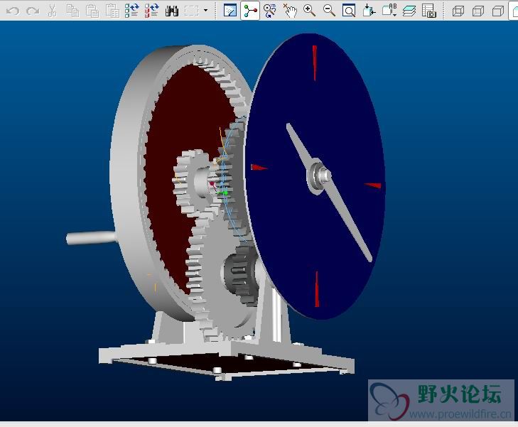

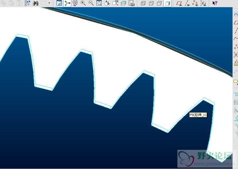

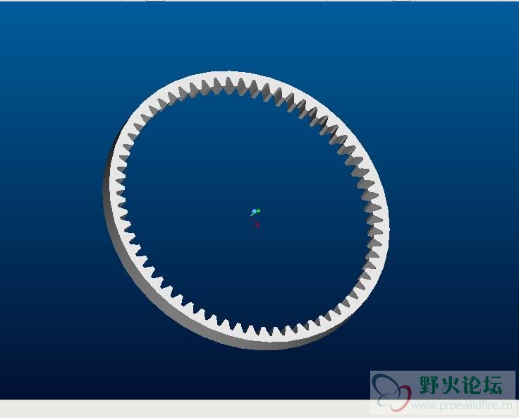

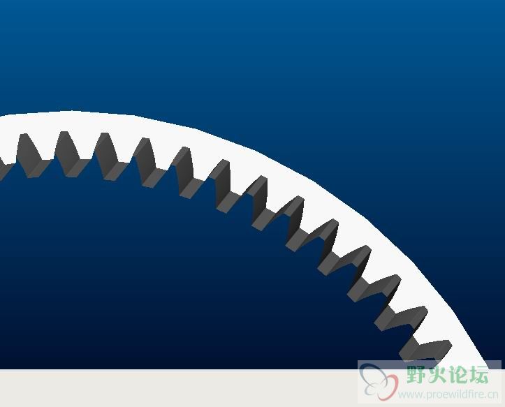

最近在做一个 时钟的内部齿轮传动机构   其中有个内齿轮 感觉画的不对  截图在下面 内齿面是凹的  没法和外齿轮装配   请高手指点 内齿轮的正确画法  之前在论坛里找过  关于内齿轮的画法帖子不多  看不明白  请高手讲详细点些  谢谢

好像没问题,要不你可以在论坛下载个参数化的内齿轮试试

你的齿轮齿槽形状是渐开线的,所以齿形就内凹了,我感觉应该把齿形画成渐开线,而不是齿槽……

对啊  可我不知道怎么画  这种内凹情况  能和外齿轮啮合吗

肯定不对的,应该是凸的

我是作齿轮的。这个齿轮对。内齿是凹的。画的不错。
