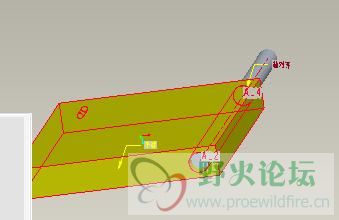

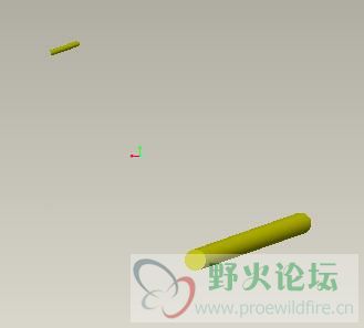

注意2个圆柱的间距。 在装配的时候为固定连接。
与图中圆柱为销钉连接。

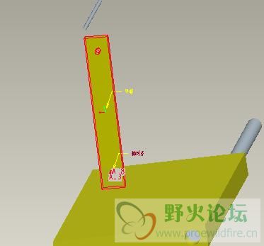

同样为销钉连接。
两个销钉连接。

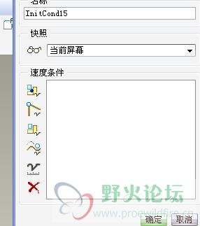

如图选择机构
插入初始条件

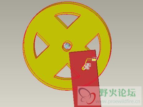

如图选择定义运动轴速度,需要说明的是 这个“模”相当于“度”一般运行时间为10秒
所以设计为36模 比较好。

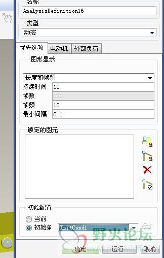

选择2个销钉连接,并定义速度。
选择机构分析
设置如图。 运行即可。
