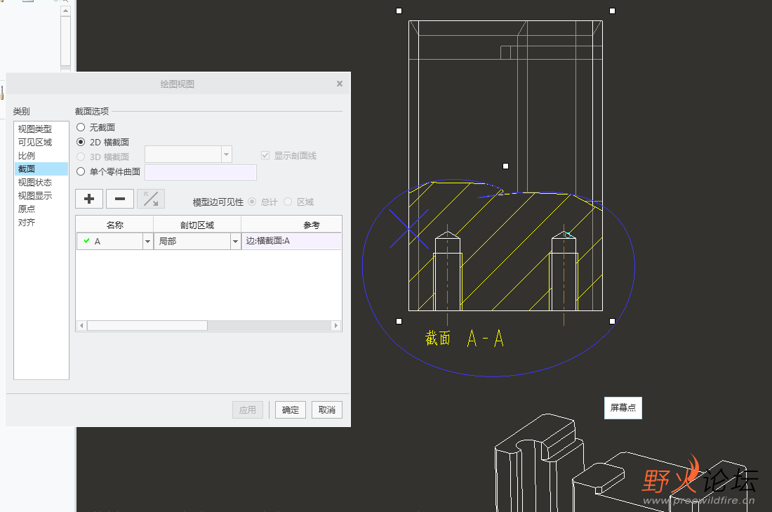

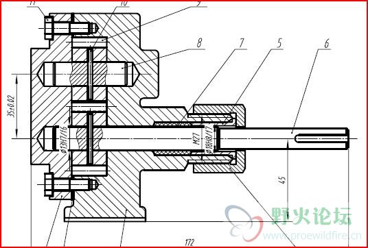

各位高手怎么在一个全剖视图中再加一个局部剖?我只能做到把6排除但是6的局部剖做不出来啊!
如图
47499
发表于 2009-5-27 07:27 | 显示全部楼层
再 + 一个剖面就行了
31358302 + 1 我很赞同

 楼主| 发表于 2009-5-27 09:02 | 显示全部楼层
回复 2# 野火 的帖子
问题是这连个剖面是重合的啊,是不是必须重新画一个?

发表于 2009-5-28 09:29 | 显示全部楼层
你那样的话应该是加个详细图!

 楼主| 发表于 2009-5-28 11:24 | 显示全部楼层
回复 6# qiuchao520 的帖子
不是局部剖视图?

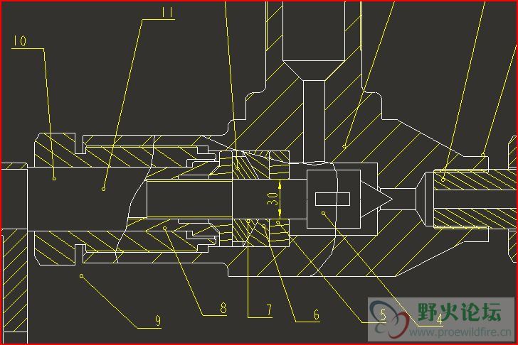

 楼主| 发表于 2009-5-28 13:34 | 显示全部楼层
好几天了这个问题也没有解决
我想在一个全剖视图中再加一个局部剖视图可是那个样条线怎么 消除啊?两个剖面是重合的,还有剖面线也变得不一致了。苦恼。
如图
279
353
发表于 2009-5-29 10:13 | 显示全部楼层
再加一个剖视图,剖视可以重合,但是剖面符号取不一样,用局部剖是可以的
