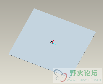

如图我,我将板的厚度设为3时,创建成型失败,可是当我设成1时就成功了,为什么呀?

你的模具上的圆角小啊,板厚大了就不能成行了啊

那我怎么才能知道多厚的板对应模具上多大的圆角呢?

你让模具的圆角减去板厚大于0就可以

直接不做R角,随便就可以成型了

同意4楼的说法,这个是内、外圆角的问题!
