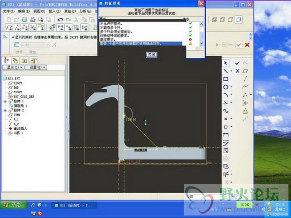

练习加强筋创建时,提示我“不是所有开放端都已对齐”,如图所示。但事实上两条黄色的参照线是通过实体的边创建的图元,然后拉出来的斜线。请问这是怎么回事?

檢查草圖,提示有多個環。。。

是不是多线了

筋用开放的截面草绘,画一条线就可以了
