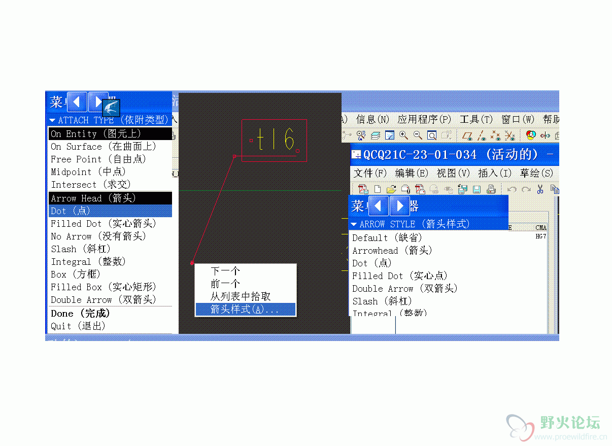

是有点,做出来之后是空心点,但是我想要实心点filled dot,我是在做出空心点后,右键,箭头样式,改为实心点的,感觉操作有点重复。
是不是有选项控制注释时默认的点的形式?

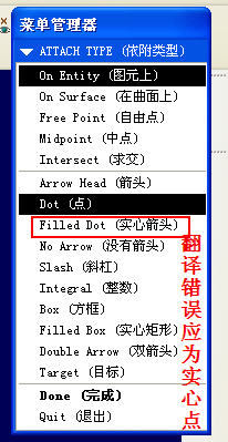

看来用英文版的是要爽点,呵呵
小心汉化的翻译错误哦!细心细心……这已经是第N个了!
