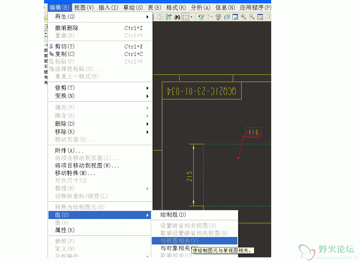

如果你那个注释是放在曲面上的,应该不需要相关了,你移动视图试试,看是否跟着动

如野火所说:依附类型选在曲面上,就不需要与视图相关了,因为已经相关了。问题已解决,多谢!
