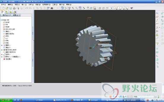

关于斜齿轮建模,主要有以下几个步骤:
1. 根据斜齿轮各法面量(国家标准规定),求得各端面量(建模根据);
2. 根据各端面量建立渐开线曲线(与直齿轮相同),并生成第一个齿(或齿槽)的前端面;
3. 复制(平移加旋转)生成第一个齿(或齿槽)的后端面;
4. 利用投影或公式在分度圆上生成曲线;
5. 利用扫描混合命令,选第2、3步生成的第一个齿或(齿槽)的前端面和后端面,并以第4步生成的曲线作为轨迹曲线直接扫描混合即可生成第一齿;
6. 阵列第一齿,得到标准呢斜齿轮。
