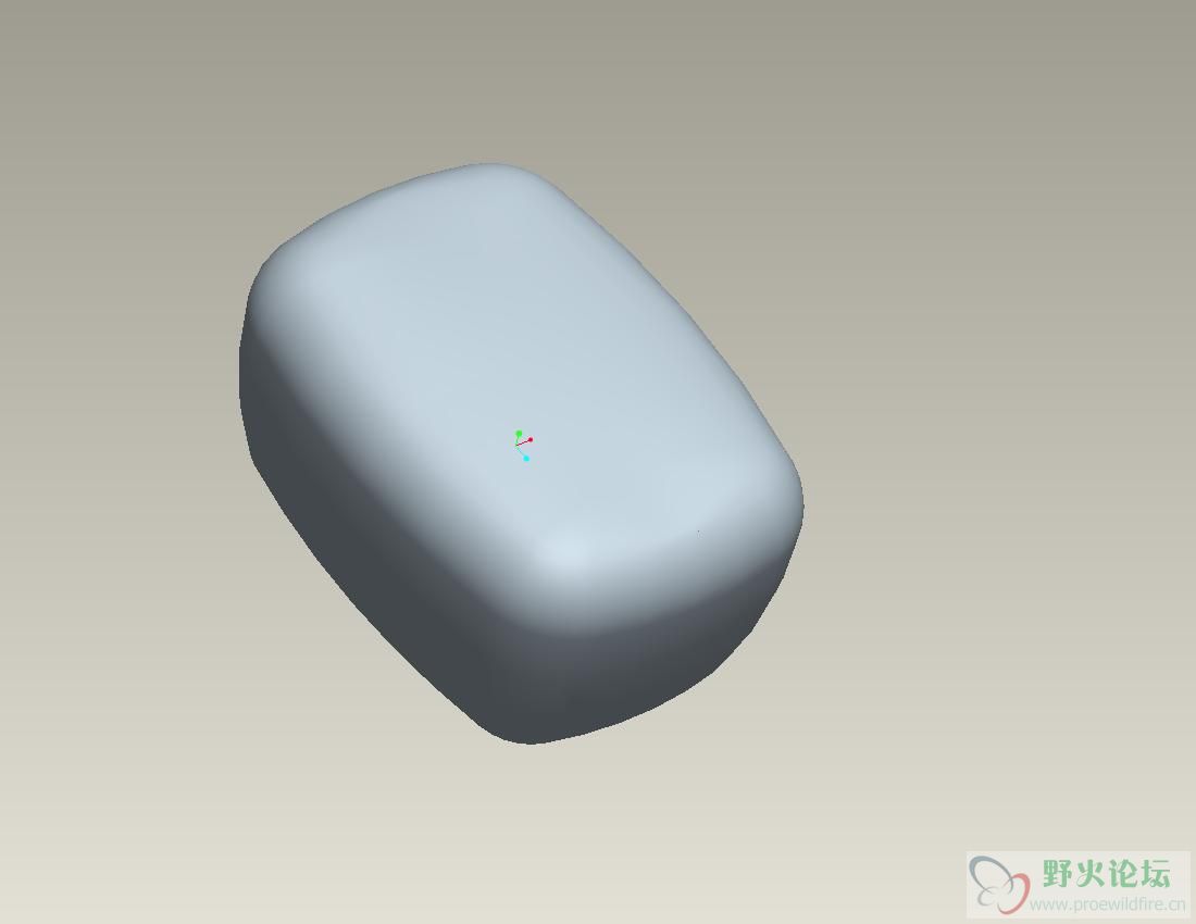

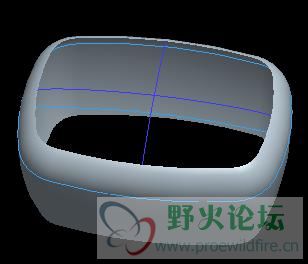

如图所示,图中图中圆形缺口怎样填补?要求圆滑过渡,我试了一下,先用界面混合一半,再镜像,但是过渡有突兀感,紧急求助,谢谢
PRT档在此一并提供

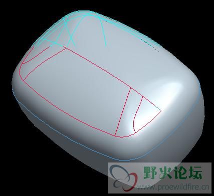

你給的曲線,我只能補到這樣了

谢谢楼上的,你是用1/4补的,比我用1/2补的平滑多了

补的面得高低有要求是么?必须用你已经画的线么?

高低没要求,就要求平滑过渡即可,呵呵 看起来没有突兀感

I do not know the meaning of 1/2 &1/4, my method is :sew surface use 4 lines.
