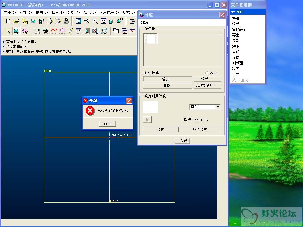

 楼主| 发表于 2008-3-11 13:13 | 显示全部楼层
颜色
就是在:视图----模型设定-----颜色和外观-----增加:就会出现“超出允许的颜色数”。

 楼主| 发表于 2008-3-13 13:22 | 显示全部楼层
就是这个样子的

发表于 2008-3-13 13:51 | 显示全部楼层
1.在桌面属性里按下图设置颜色质量试试!
2.工具——选项里把number_user_colors 的值慢慢增大试试,应该可以解决你的问题!
