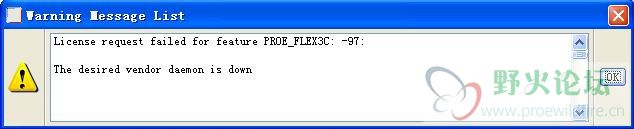

[求助] 装上了ug但是2.0不能用了
发表于 2008-3-10 14:25 | 显示全部楼层 |阅读模式
出现这个图片,应怎样办啊,但3.0还是可用
我到安装目录下用了下ptcsetp.bat还是不行,
 楼主| 发表于 2008-3-10 17:08 | 显示全部楼层
各位兄弟这个有什么好办法解决啊

发表于 2008-3-10 19:33 | 显示全部楼层
不知道你安装的PROE是哪个版本,如果是3.0M040以下建议下载新般, 3.0M040以上不要安装 ptc license server

发表于 2008-3-10 20:00 | 显示全部楼层
野火版主說的對,建議下載一個論壇上面最新版本的PRO/E,一般來說,PRO/E和UG是沒有沖突的
 楼主| 发表于 2008-3-12 21:41 | 显示全部楼层
2.0,3.0我都好不容易装上了,用的好好的,后来把ug2.0一装,proe2.0就出现了这个问题

发表于 2008-3-13 20:13 | 显示全部楼层
那就再装一遍 2.0 的 proe 吧
 楼主| 发表于 2008-3-13 20:32 | 显示全部楼层
装了好多次,都装不上,在那一步指定锁定的lisense文件时,它总是警告我说没服务器,我明明指定了,但就是不能安装,
还有几次,装的时候,指定锁定的文件了,安装了但是打不开,出现一楼那种对话框,我再返回看时,发现锁定的许可证文件又指到别的路径上了,真是邪门
而且把UG一载了也装不上

发表于 2008-3-13 21:32 | 显示全部楼层
建议安装高版本的,没听说过UG和PROE 有冲突的
 楼主| 发表于 2008-3-13 22:13 | 显示全部楼层
现在只能用3.0和2001,其实我喜欢用2.0的,觉得2.0已经够用了,一般好多公司用的都是2.0,甚至好设计公司差不多都是用2001的,用3.0只是有时下载的一些PART2.0打不开才用
