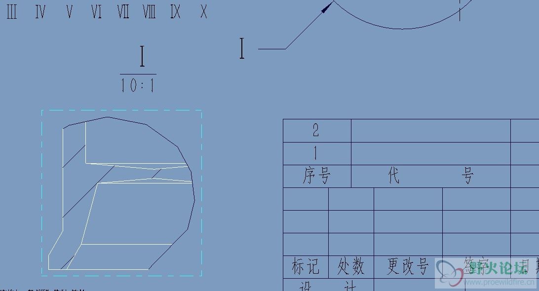

楼上同学是在说我吗?看来要弄个其他网盘上传附件了,有时候东西很难分享啊,上传东西有时候比解决问题还难。
这个字体还在完善中,软件改细了笔画后,有些复杂字体会打印出错,要单独修改。同时还完善了罗马字母ⅠⅡⅢ Ⅳ Ⅴ Ⅵ Ⅶ Ⅷ  等,用于详细视图
