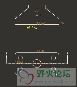

箭头是反的,反向切除后剖面线就没了。(主视图是一般视图)

投影方向反了,像是第三角法

版主可以解释一下“第三角法”吗?这个问题怎么解决?我用主视图(一般视图)生成的俯视图

恩。third_angle。。改first_angle,中国用这个。

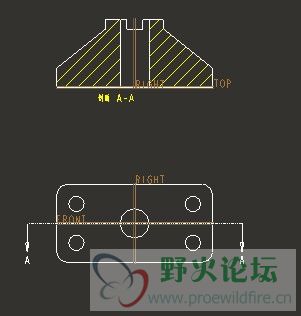

第一張圖就是第三角法,是PROE默認的投影法。
你想改成第二張圖的第一角法,不能這樣改,這樣就出錯了。。。
你要在config.pro文件裡改。

箭头向上,切除上面,箭头向下,切除下面的。最后把切除的模型竖起看看。。。。
