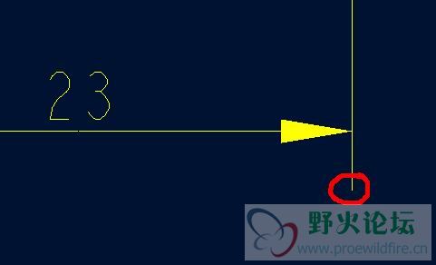

我用的是野火4.0

 楼主| 发表于 2009-5-25 07:21 | 显示全部楼层
原帖由 ningzhu-9 于 2009-5-24 21:49 发表
在绘图选项里设置
我死活找不出来哪个啊~

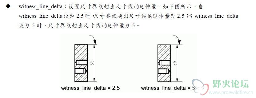

发表于 2009-5-25 12:17 | 显示全部楼层
看这个图,你就知道该怎么设置了

发表于 2009-5-25 12:24 | 显示全部楼层
