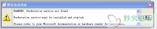

PRO/E打开弹出以下对话框如何解决 TT截图未命名.jpg

请问版主是装那个版本的呀?

你点确定就会自动关闭,是吗

不会 自动关闭  点确定了 照常使用  4.0 M60

看置顶帖里常见问题,有解决办法

呵呵  怪不得 上次把那 网络客户端卸了  后来 就出现了  谢谢了
