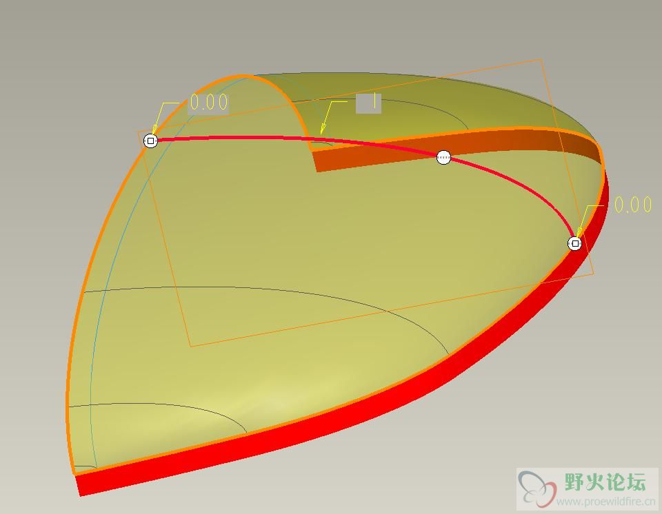

怎样才能使我新建的边界混合曲面与已知曲面(红色的)相切! 大家帮忙 ,先谢谢啦
发表于 2009-5-24 15:51 | 显示全部楼层
做边界曲线时,需与原曲面相切,然后边界混合,约素相切边与其相切
97
146
发表于 2009-5-24 17:12 | 显示全部楼层
直接有边界设置
设为相切就行了
