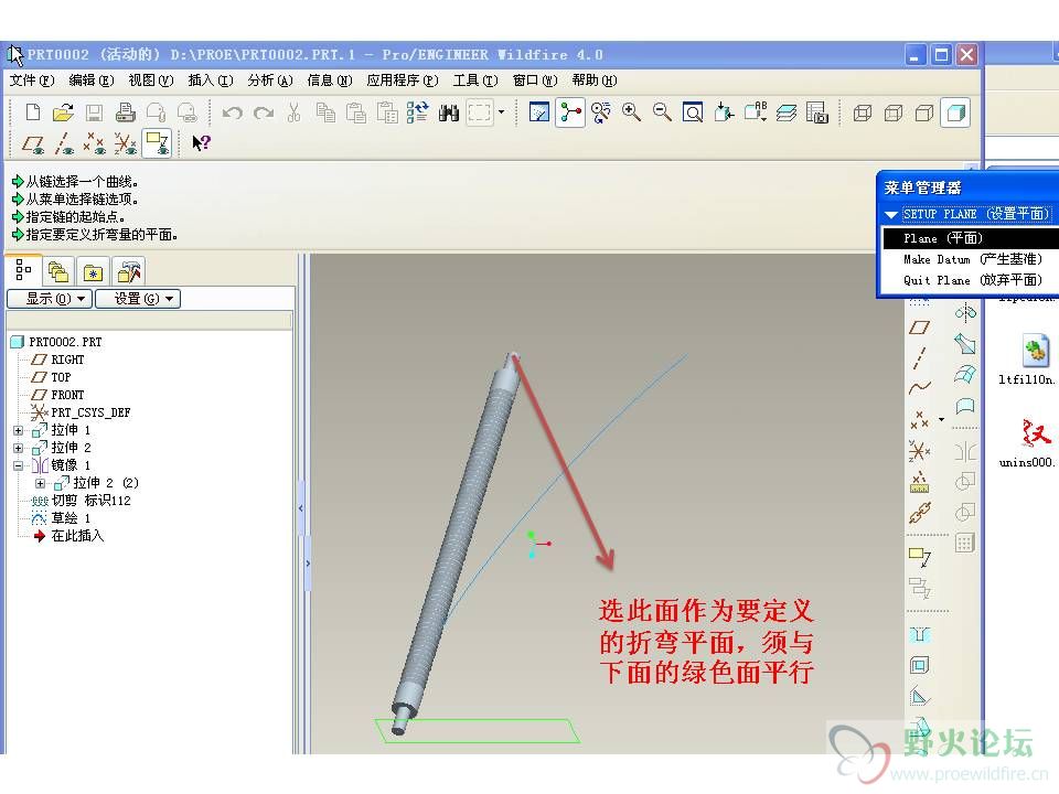

请问插入中的高级,骨架折弯到底怎么弄?我试了好几次都提示说,创建什么基本面?都没有搞定!谢谢会的朋友指点?

发表于 2009-5-24 16:16 | 显示全部楼层
图片上看,已经弯了的~~

发表于 2009-5-24 20:30 | 显示全部楼层
请看图

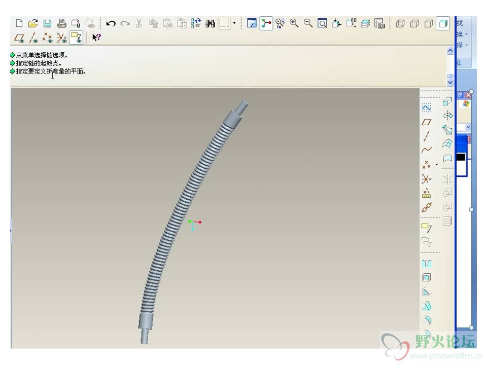

发表于 2009-5-24 20:33 | 显示全部楼层
请看图

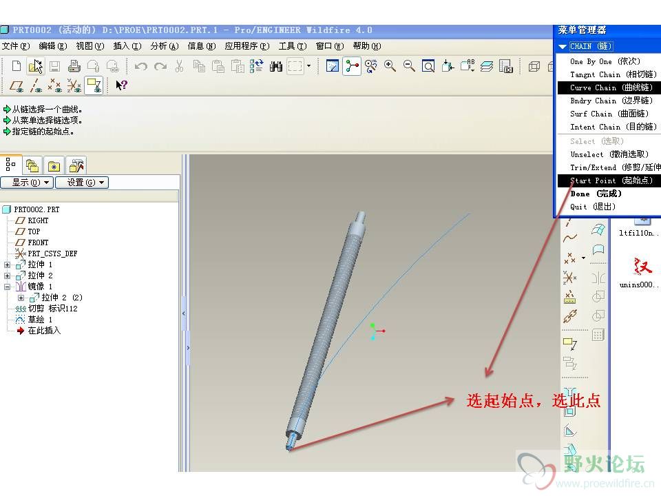

发表于 2009-5-24 20:35 | 显示全部楼层
请看图

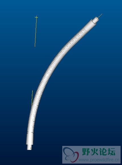

发表于 2009-5-24 20:36 | 显示全部楼层
请看图

 楼主| 发表于 2009-5-25 10:57 | 显示全部楼层
谢谢楼上的朋友!我正在试!
