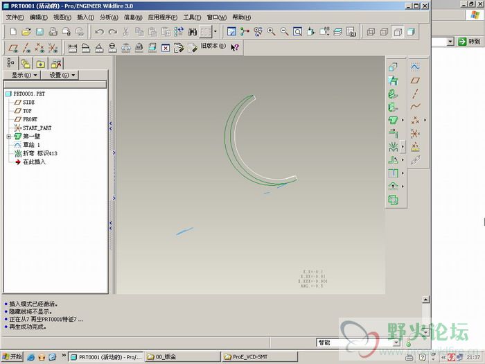

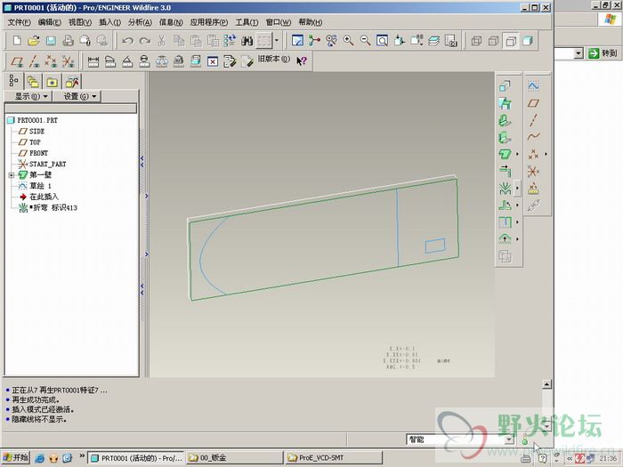

如图所示,在图一中做上几条线,目的是:想在折弯后线还在折弯后的钣金面上,但是用折弯工具折弯后,线却不在折弯面上,哪位大虾能解决???谢谢!!!

第一种情况可以使参照一致看看,第二种直线用投影做

用草绘作线,不要用修饰

这根线是不能跟着折弯的,你只能折弯后用"投影"做上去.

投影,在参照菜单里把跟随曲面勾上就可以了
