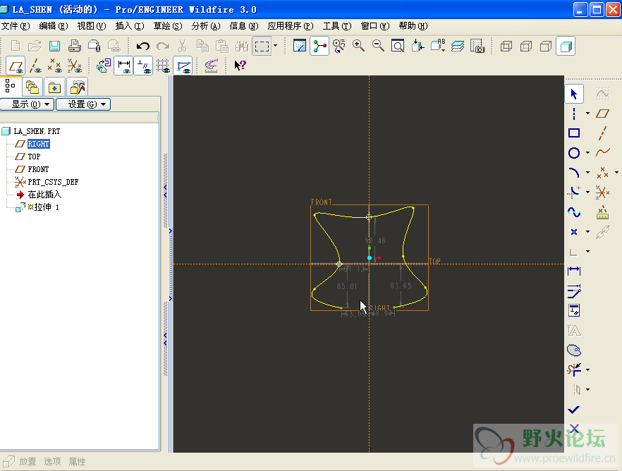

各位高手老同志们!我今天根据曲面教材上的步骤画曲面!步骤和教材上的一摸一样,但是出现了一个问题,因为画的曲面没有闭合,所以在点击“√”完成草绘的时候,出现了图形不完整的错误!是不是草绘界面必须是闭合的图形???为什么教材上的就可以呢!我用的是PROE3.0野火版的,教材上也是一样!请各位经常用PROE的高手,指点一下!谢啦!!!

最好的是发个图片,可能是你有重合的线吧,去掉多余的线应该就行了,要不就是你的图形真的没有封闭可对是很小的空间,你可以仔细看一下,我就知道这两种情况检查一下图吧,希望问题能解决了呵

大伙看看!这个就是我要画的图形!如果有人找出问题,请一定要告诉我啊!

可能有重合或相交的地方,截面不一定要封闭

拉伸实体的时候一定要闭合的草绘才行......拉伸曲面就不用了啊.....
你那个是拉伸曲面的啊..所以就可以啦

曲面不用封闭
