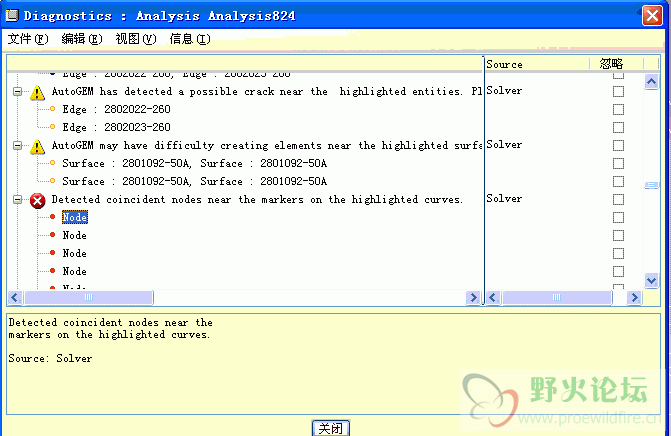

分析出现错误了,进行不下去了,怎么排除错误啊?
Fatal Error; Run Terminated
Sat May 23, 2009   09:13:55
Mechanica could not generate elements for all of the
entities in the model.  Use the Info->Diagnostics
menu to review detailed messages and problem areas.
To view the model with elements, use the
File->Copy Mesh from Study... option on the AutoGEM dialog.

你用autogem划分网格失败吧!
首先你要选择合适的网格控制方式(用autogem control)定义单元格的分布和大小(根据分析的要求,可以将局部细化网格以便得到更精确的解,然后生成网格。
我觉得你最好把你的part发上来看看。

网格划分的问题,应该检查一下你自己的模型。
可能发生干涉。或者圆角和倒角问题的

iampopdeng都说了,没有part!!!
最好能简化part,把一些没太大用的倒角什么的先去掉。或者上传part!!
