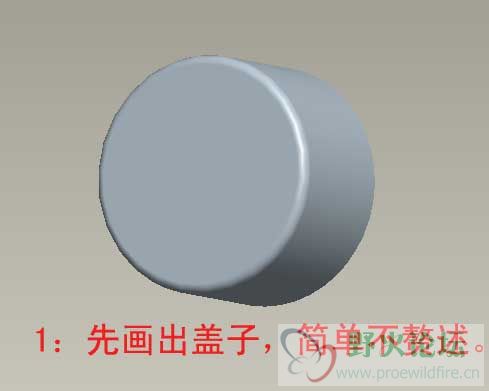

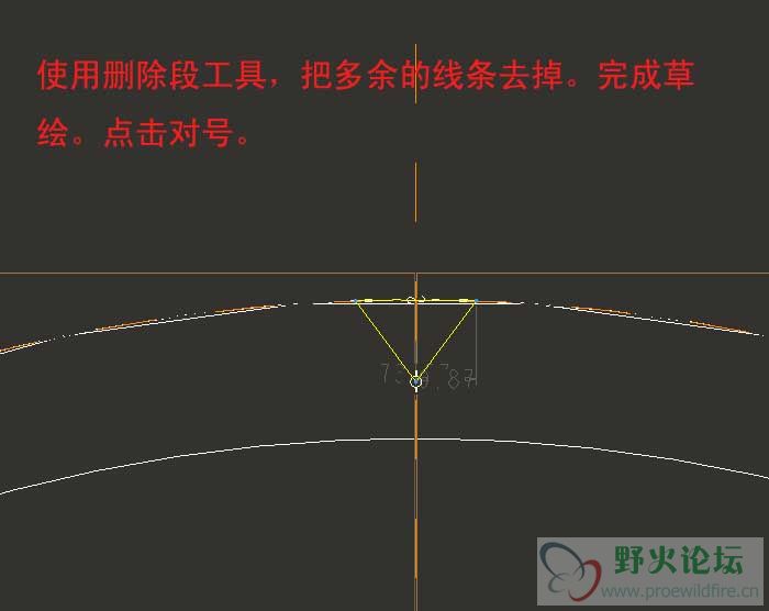

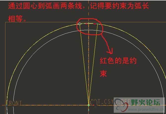

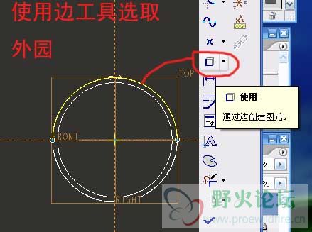

原帖http://www.proewildfire.cn/forum.php?mod=viewthread&tid=18119&extra=&page=1提出的带齿沐浴露瓶盖问题。。我是菜鸟新手,做了一个教程。希望和大家互相学习,共同提高。有错请高手指正:

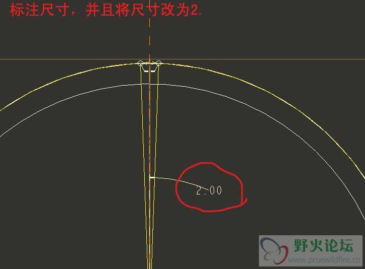

第二步选择拉伸去材料工具,进入草绘后选择使用边工具,选取最外面的那个圆。(小圆是倒圆角)
第三步:圆心到弧画两个半径。
第四步,标注尺寸,将图示尺寸改为2度。这样一个缺口就是4度弧长。整个圆360度。理论上有360/4=90个这样的缺口。后面阵列的时候选择阵列个数为70个。是为了防止过于锐利。

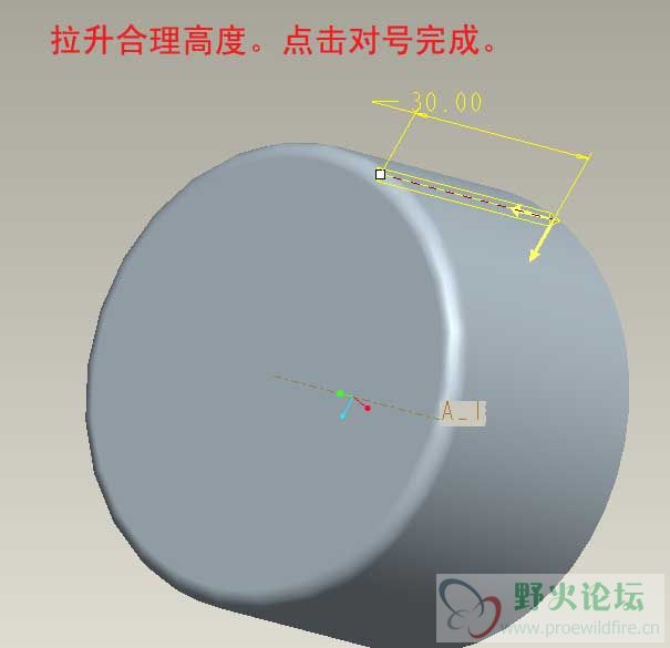

第五步,过圆弧上那两个点做两条线。如图所示。
第六步,把多余的线条去掉。留下一段弧两条线组成的类似三角形的图形。
第七步,拉伸去材料。完成。
第八步

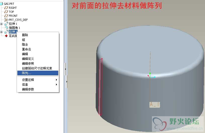

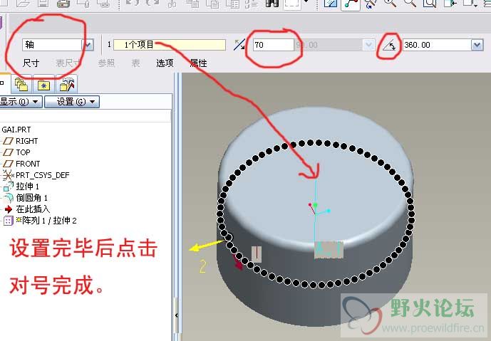

第九步,选择轴阵列,选择圆柱体的轴。第一方向阵列数选70,点击图示上的按钮,将70个阵列平均到360里。

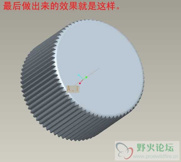

最后完成。效果图如下。

好啊,盖盖里面有螺纹吗?
229
265
 楼主| 发表于 2009-5-24 11:51 | 显示全部楼层
回复 9# 夏日蓝 的帖子
原帖是要求做外面的齿。所以没有弄螺纹部分。内螺纹用螺旋扫描切口就可以了。
