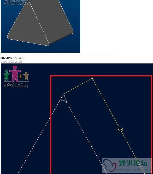

三角形拉伸,并倒圆角,现在工程图中标出原三角形的边长,
要求标注在三角形的三个虚交点上,并以细实线指明虚交点

发表于 2009-5-22 21:37 | 显示全部楼层
这个要在工程图里草绘线,最好再关联到视图就可以了

 楼主| 发表于 2009-5-22 21:39 | 显示全部楼层
给个步骤,做不出来

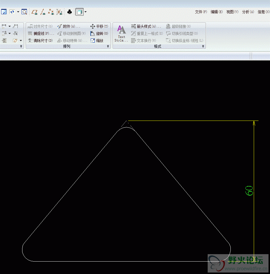

 楼主| 发表于 2009-5-23 17:30 | 显示全部楼层
楼上没有标注三角形的斜边

发表于 2009-5-24 12:57 | 显示全部楼层
原帖由 ccfly 于 2009-5-23 17:30 发表
楼上没有标注三角形的斜边
虽然没标出,但是那个朋友给你的视频里方法都有了,稍微灵活点吧
