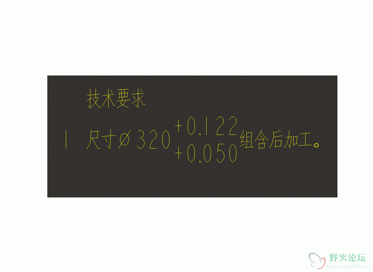

在一个注释里能否定义用不同大小的字?
如下图所示,上下公差实际上应该比其他字的字号小一号的,有何办法?
[ 本帖最后由 bsn 于 2009-5-23 12:58 编辑 ]

当然可以了,比如要输入“我是一滴远方孤星的泪水”,先制作注释,直接输入“我是一滴远方孤星的泪水”,完成注释。然后修改注释属性。如下图
确定。之后就可以修改一个注释中的各个字符的大小了(如本例中的“我是”、“一滴”、“远方”、“孤星”、“的泪水”),还可以修改字体。

具体做法是:点选注释,显示红色框之后,就可以选择不同的字符了(如“我是”、“一滴”等),右键---“文本样式”……

注释中引用这样带公差的尺寸,最好是参数化关联直接引用尺寸
以前注释教程中讲过这一运用
