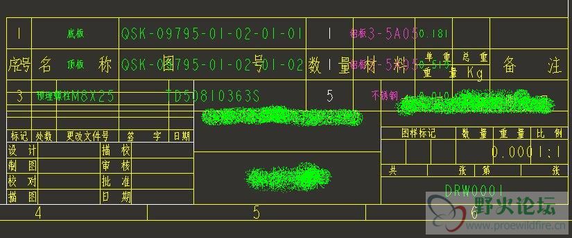

程图自动生成BOM之后,为何BOM表是向下生成的?我想让这个BOM表向上排序生成啊,怎么改啊,请高手帮帮忙,如图所示
我想让它这样显示:
还有就是为什么我这个装配图的重量显示0.00?我在ASM_START.ASM模板中设置了CMASS这个参数,然后在工程图的装配模板中也设置了&CMASS,但是为什么工程图现实重量是0.00呢?

发表于 2009-5-22 19:51 | 显示全部楼层
创建表的时候用升序,不要用降序

发表于 2009-5-22 21:14 | 显示全部楼层
对! 升序降序!

发表于 2009-5-23 09:27 | 显示全部楼层
做table时点选升序不就可以了
