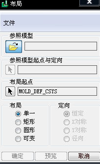

刚将一个零件画出来,因为零件是由三个不同的小零件组成的,所以我也将零件分成三个分别画出,然后再到装配里将三个零件组装。。
问题就在后面当我要对组装好的零件分模时,在选择参照零件的时候,只可以打开零件(。PRT)格式的文件,可我要分的是装配后的文件(。ASM)格式的。
请问可以在装配完后的ASM文件转成PRT吗?
可以的话怎么转?
或有其它的方法?

使用外部数据功能把这三个part合并成一个新的part

建议一个一个的装配到分模档里!

还是一个一个来的好。

自动分模模块里面调图的时候不是有个排模的吗?用那个就可以了
