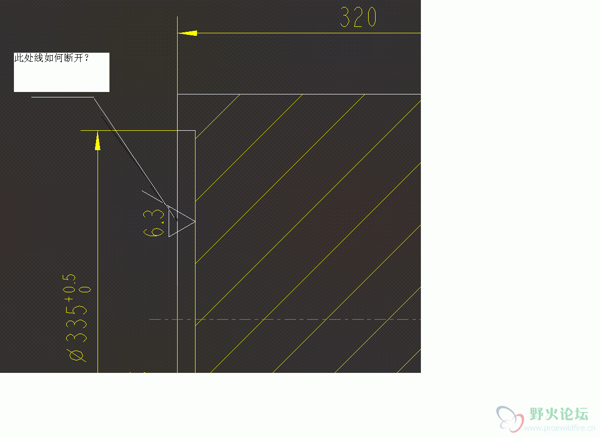

如何让线只显示一部分或让线断开?粗糙度符号与投影线交叠,想让投影线断开,如何处理?

把需要打断的线先拭除,以相关端点或线为参照草绘线,并将草绘线设置与视图相关。
办法笨了点,希望对你有用。

使用分割工具应该就可以把。在删除段工具旁边那个小三角形拉下来,最后一个就是分割工具
