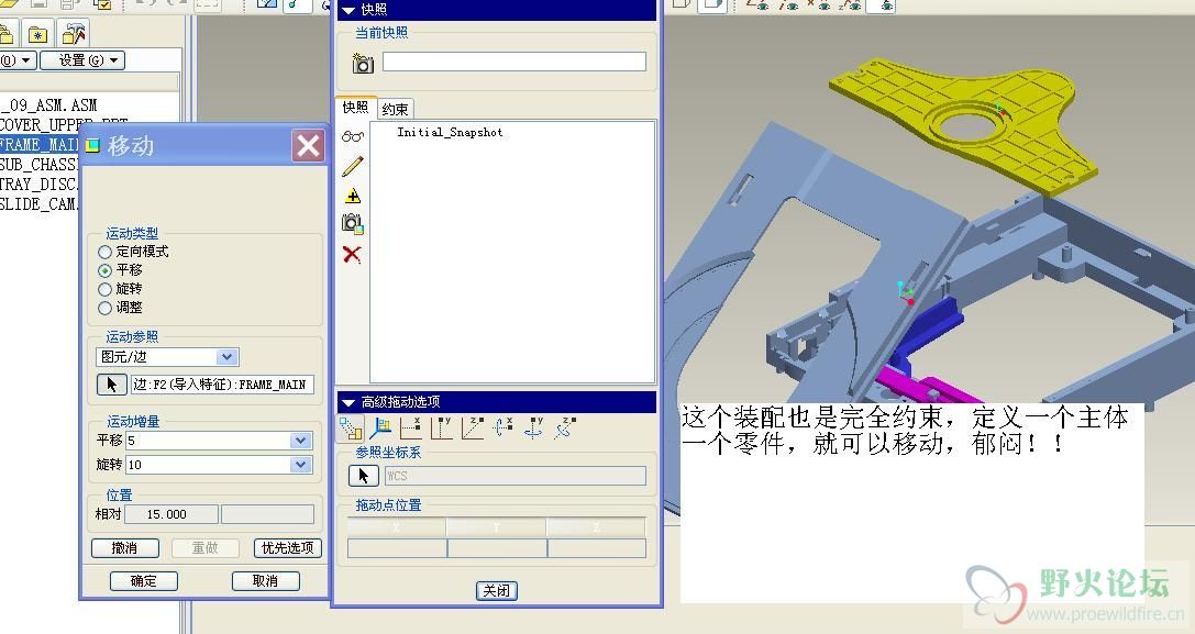

[求助] 关于动画中的封装移动问题

 楼主| 发表于 2009-6-15 19:52 | 显示全部楼层
因为涉及到公司的一些产品,文件不能上传,但是给一个截图,帮忙分析一下,我看别人的视频都是可以移动、旋转的

 楼主| 发表于 2009-6-15 20:03 | 显示全部楼层
这个文件就可以,奇怪,还有,在有使用机构连接约束时,禁止了约束也是无法移动,晕

 楼主| 发表于 2009-6-15 20:10 | 显示全部楼层
如图就可以,为什么使用连接约束后(比如销钉连接)后都无法 进行移动?

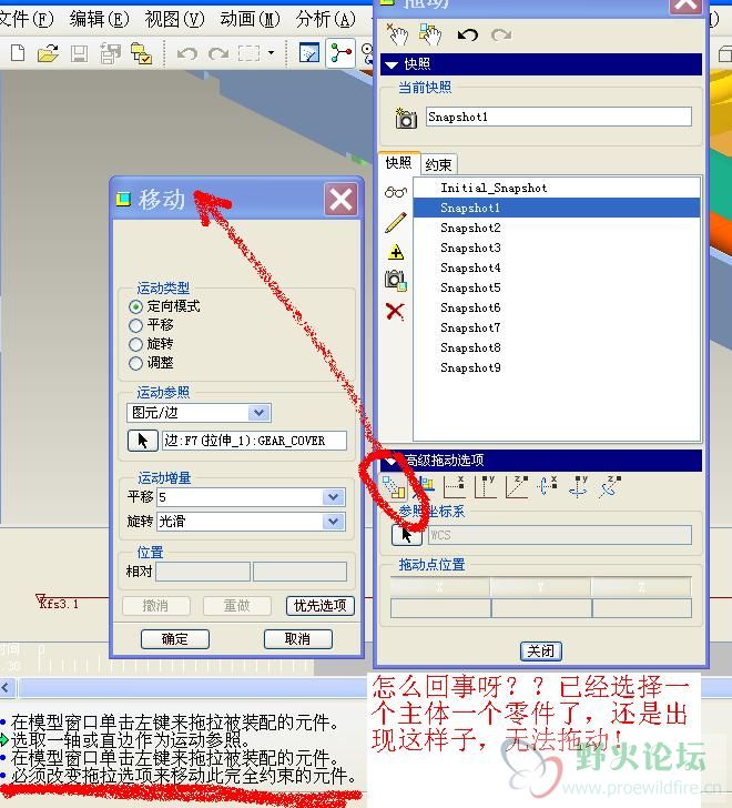

 楼主| 发表于 2009-6-16 16:39 | 显示全部楼层
高手指点一下

发表于 2009-6-16 22:42 | 显示全部楼层
我也是同样的问题,以前做好像没有出现这种情况啊

发表于 2009-6-16 22:43 | 显示全部楼层
就拿一个钉子套入一个套里,拖动时候套就能移动,钉子不能,我上传不了图,jpg说不能超过95k
发表于 2009-6-18 14:01 | 显示全部楼层
可能是因为你全部完全约束了,想移动的那个零件部分不能完全约束的

 楼主| 发表于 2009-6-18 20:40 | 显示全部楼层
怎么不用重新定义又可以实现解除完全约束呀

发表于 2012-6-11 02:11 | 显示全部楼层
点击鼠标左键移动到鼠标位置 点击中建取消移动
