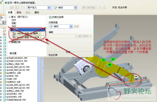

下面用图片说明一下,不过图上注释还值得推敲。问题就在于装配asm0003时,
为了应急,你将图上相切变为槽连接吧。
上午看你图时看见你的装配真够乱的,过约束很多,设置电机设置一个就好。。。。
