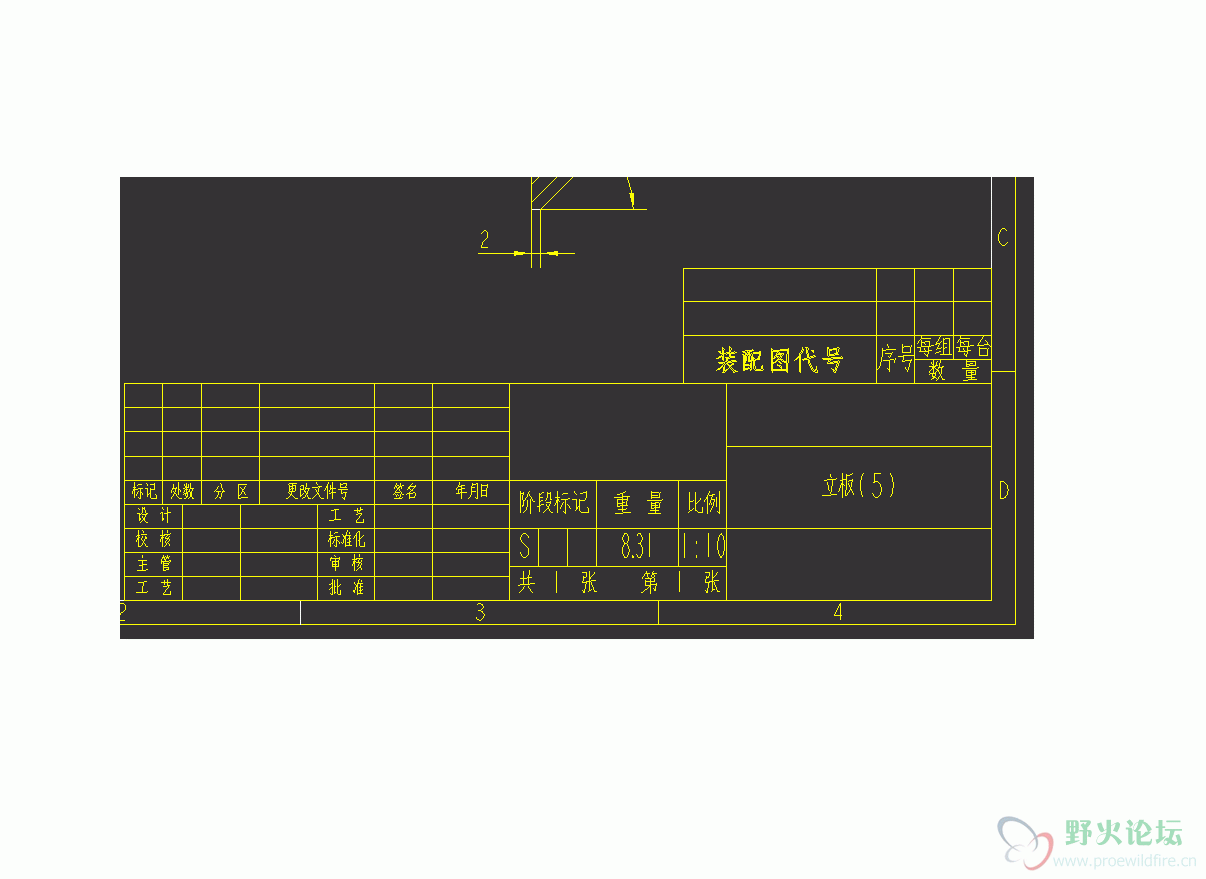

小标题栏的内容能否自动调用组件的?如下图右上角部分

怎么调用啊?在零件图里如何调用组件的图号?

用参数啊,比如在模板里加&XXXXX就OK

——有这么简单吗?自动引用还是手工输入参数值?
一个零件可以在多个组件中装配,引用哪一个?系统怎么判断?

看来不能用参数,只能手工输入了
