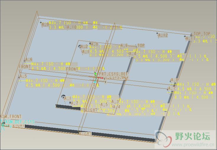

装配中的感觉这些黄颜色的字很影响视觉,怎样让它不显示呢?

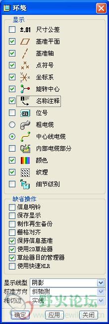

将这个取消就行了.

工具,环境,3D注释,取消上面的沟。或者基准开关旁边的一个开关!

我用的是4.0,环境中没有3D注释,而有名称注释,勾选了以后,则改变了显示的内容,如下面的图。但还是有显示啊,怎样做才能不显示那些文字?

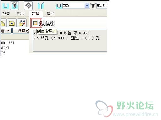

总算找到了,原来是由这个按钮控制的。
