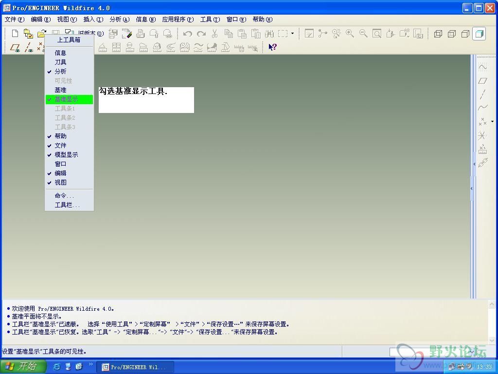

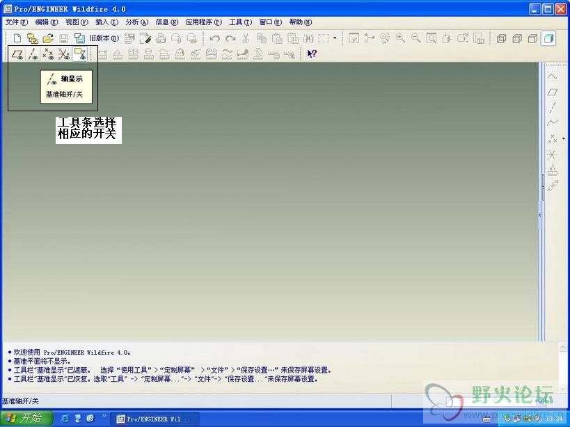

发表于 2009-5-24 13:45 | 显示全部楼层
也可能你的工具条没有开哦!
开启的办法.
748
106
1093
热心助人勋章斑竹勋章
发表于 2009-5-24 16:05 | 显示全部楼层
显示层按钮
