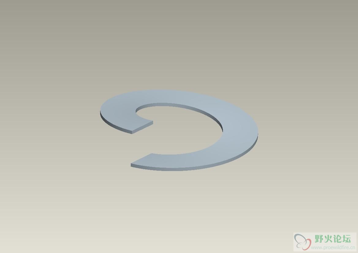

正螺旋面如何展开?
属不可展曲面,请高手们帮忙解决。

这个事不可展的,以前弄过很长时间了啊,一直没展开
不过这个在实际生产中已经很成熟了,直接用计算法就行
用曲面展平的方法能展开,不过误差很大

用  autopol    通过*.sat 格式 转到autopol 展平 ,我都是这么用的
